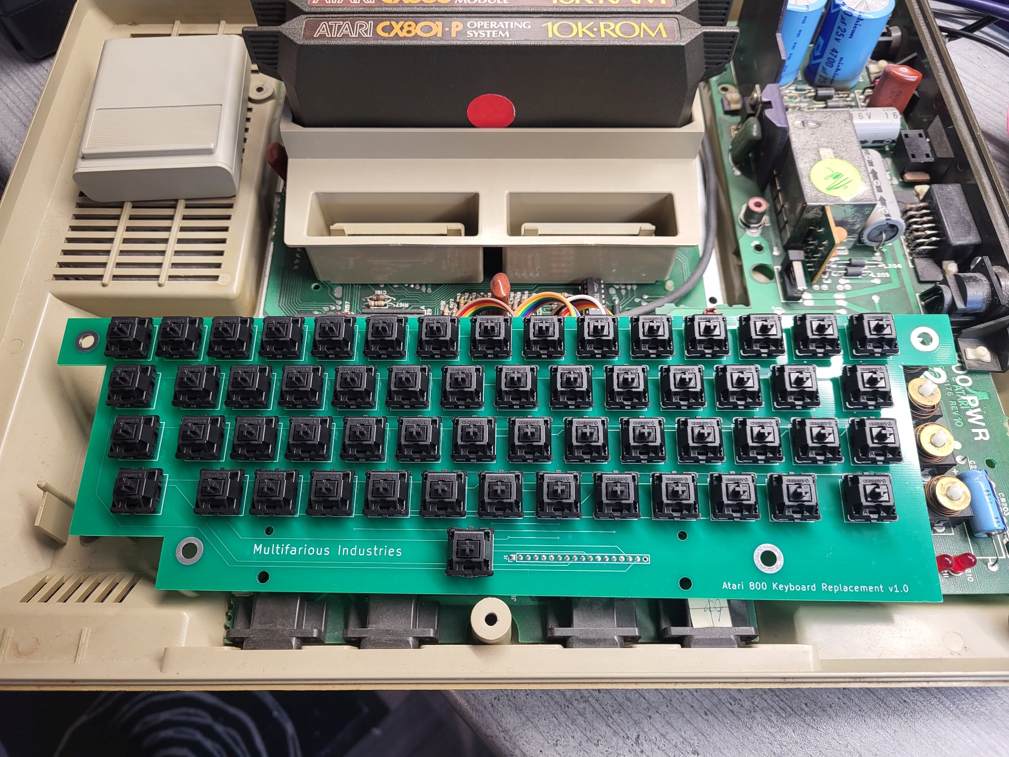

Schritt 1 ist nun erledigt. Ich habe Cherry MX Black gewählt, ohne Klick, mit linearem Druckpunkt. Wichtig, wer das Nachbauen möchte: Bei der Bestellung die Cherry Tasten mit "Fixierzapfen" bestellen - dafür ist die Platine gemacht worden. Es werden 57 Tasten benötigt.

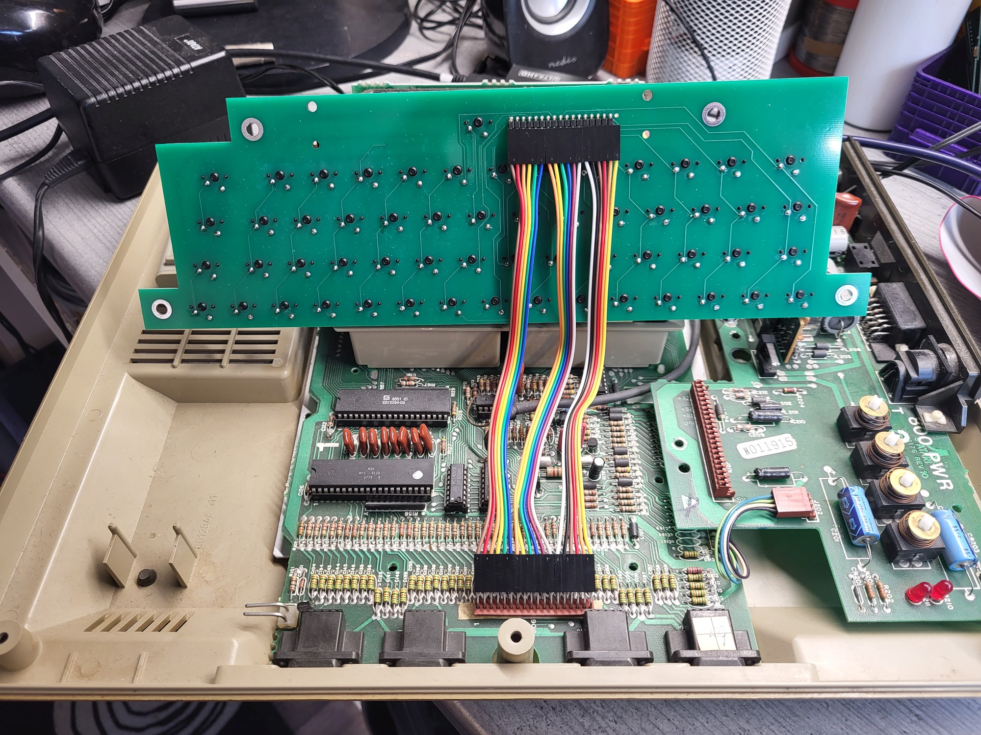

Die Verbindung zum 800 Mainboard habe ich vollständig steckbar gemacht. Auf der Unterseite der neuen Tastaturplatine eine 18 polige (im Bild nur 17, ich hatte noch ein Rest und der 18. Kontakt ist nicht belegt...) Stiftleiste, 90 Grad gewinkelt. Die Verbindung dann mittels drei Stück zu je 6 Pin "Dupont" Kabel weibl./weibl., 15cm. 10cm langen auch. Diese Kabel gibt´s auf eBay vom Chinesen oder für etwas mehr Geld bei Händlern, die Zubehör für Arduino / Raspberry verkaufen.
Grüße, Jürgen

Hi Jürgen. Du meinst die da: MX1A-11NW. Ohne Beleuchtung, Diode und Drahtbrücke. Die sind auch mein Favorit. Gruß Wolfgang
wosch schrieb: Du meinst die da: MX1A-11NW. Ohne Beleuchtung, Diode und Drahtbrücke.
Ja, genau die habe ich bei Reichelt bestellt. Das sind meine Favoriten seit Jahrzehnten, ich kaufe auch nur PC Tastaturen von Cherry mit exakt diesen Tasten.

So, bei mir geht es auch weiter. Bei der Verbindung Tastatur-Board hab ich Jürgens Lösung genommen. Funktioniert perfekt. Die Adapter hat ein Mitglied aus der S.A.U.G.-Gruppe für mich gedruckt. Die Konstruktion für die Spacetaste hat er neu konstruiert. Die Original-Lösung funktioniert nicht richtig. Mal schauen ob ich Sie diese Woche fertig bekomme. Gruß Wolfgang IMG_7869.JPGIMG_7868.JPG

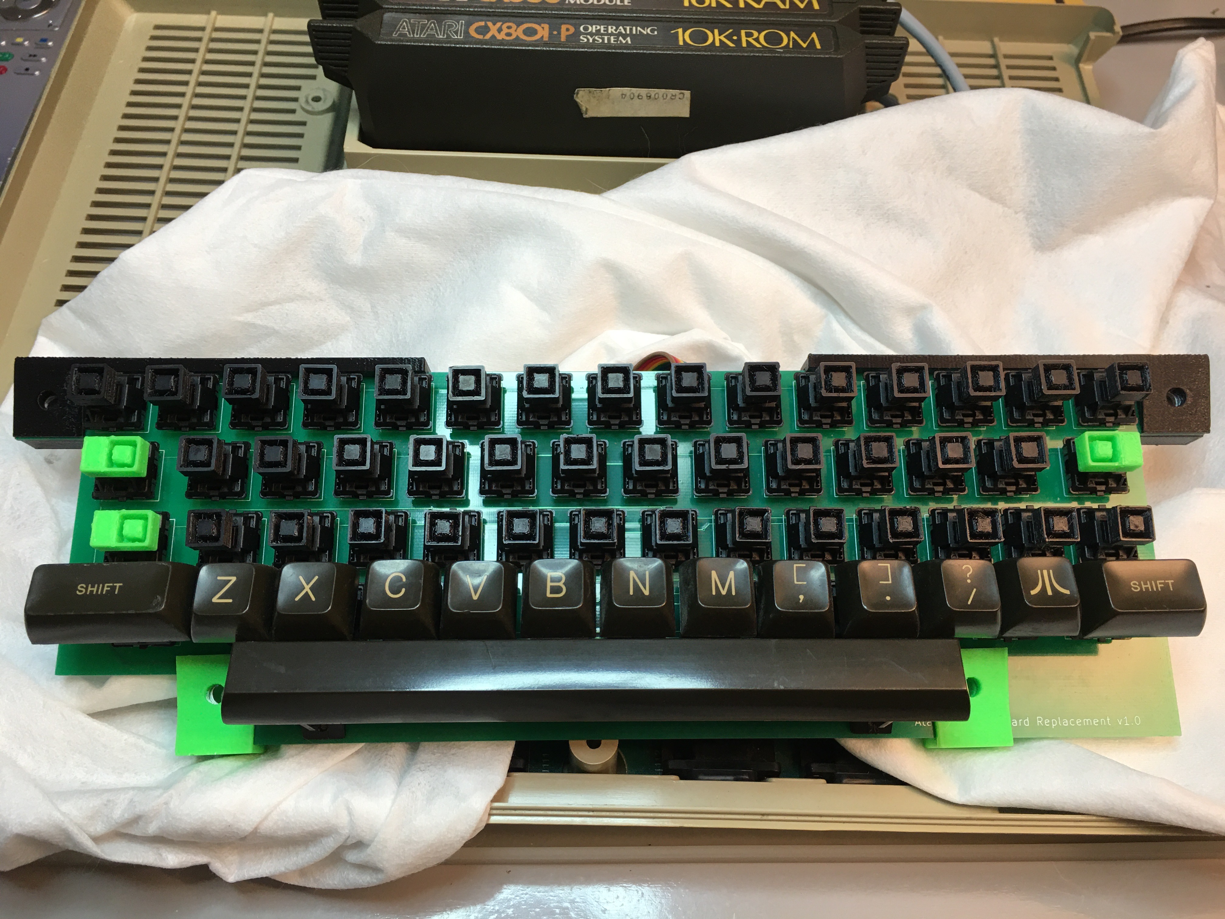

und kannst Du die SPACE-Tastenkonstruktion nochmal fotografieren? Ich wüßte gerne, wie das geht.
meine Variante der SPACE-Tasten-Parallelogrammführung.
Man nehme einen Streifen PVC, 2mm dick und schneide 4 Quadrate ca. 11x11mm ab. In 2 Quadrate wird ein Loch gebohrt, d=1,8mm, Lochmittelpunkt 4,5mm von der unteren Kante des Quadrates weg, so dass das Loch 6,5mm über der Platine zu liegen kommt. (untere PVC Platte 2mm, plus 4,5mm bis Lochmitte in dem senkrechten Teil) Seitlich soll das Loch ungefähr 3mm von der Hinterkante weg sein. (im Bild seht ihr 2 Löcher. Die in der Mitte waren an der falschen Position gebohrt und passten nicht! Sie waren zu weit vorne und daher habe ich die weiter nach hinten verlegt) Zwei mal die zwei Quadrate/Senkrechten Teile mit Modellbaukleber (Revell o.ä.) zusammenschweissen (deswegen PVC nehmen, dann wirkt der Modellbaukleber am besten, nämlich durch anlösen und verschweissen). Den Draht friemelt man aus der originalen Tastatur raus, ohne ihn zu verbiegen. Die beiden Teile auffädeln und dann mit hochviskosem Superkleber (damit der nirgendwo hinläuft. z.B. "WIKO Sekundenkleber SuperGlue 2000, 20 ml" bei http://www.Pollin.de) an die Platine kleben. SPACE-Taste dabei aufsetzen und gleich schauen, ob alles zwangfrei geht, solange der Superkleber noch positionierbar ist. Groß (IMG_6601).jpeg Groß (IMG_6600).jpeg Groß (IMG_6599).jpeg

…und wieder passt was nicht, weil Fehlkonstruktion. Ich krieg so langsam den Verdacht, dass der Ersteller das nie selbst ganz fertig gemacht hat. Das wäre ihm doch sonst alles aufgefallen.
Der gedruckte Mittelbalken zur Stabilisierung gegen Durchhängen der Platine verhindert, dass man den Modulschacht-Öffnunghebel ziehen kann (Nase des Hebels sitzt in Ruhestellung press gegen Mittelbalken, kann also nicht geöffnet werden). Groß (IMG_6602).jpeg
Also Dremel raus und eine Rille reingefräst. Ich hatte den Mittelbalken schon mit Sekundenkleber angeklebt… Groß (IMG_6603).jpeg
und auch die neuen Adapter waren nicht so fest, wie ich es mir gewünscht hätte. Daher kleine UHU PATAFIX Stückchen in die Kreuze und Rillen und alles hält schön satt. Groß (IMG_6604).jpeg
und der ATARI 800 NTSC löppt wieder. (Seltsame Artefakte auf dem Bildschirm dem VBLANK geschuldet. Ist ein Röhrenmonitor, der PAL, SECAM, NTSC und NTSC 4.43 kann) Groß (IMG_6605).jpeg
Abschließend: Die Tasten sind etwas schwammig, weil sie seitlich Spiel haben. Die SHIFT Taste links ist nur wabbelig (da müssten 2 Cherry-Keys hin, oder auch son Space-Bügel). RETURN, CONTROL, TAB, Shift RECHTS sind OK. hatte ich mir das ganze Gebastel etwas besser passend vorgestellt, die Konstruktion für die SPACE Taste ist zwar nicht so schwierig, wäre aber schön gewesen, wenn es da wenigstens einen Hinweis gegeben hätte. Viel Tippen werde ich auf der Maschine nicht, sie ist eher nostalgische Spielmaschine. Aber die Tasten braucht man dann ja doch mal.

nochwas: die von Jürgen (tfhh) mitgelieferten Kabel sind einen Tick zu lang. Wenn das Aluminiumgehäuse noch im Rechner ist, ist es zwischen Gehäuse und Tatstatur-Unterseite sehr eng und die Schlaufen sind dann im Weg -> das Gehäuse geht nur schwer zusammen. 2 cm kürzer wäre gut, falls es das gibt.
